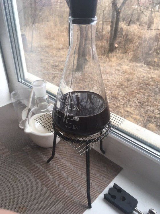

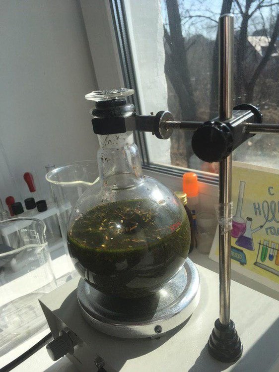

Янепонимаю Опубликовано 3 Апреля, 2019 в 01:06 Поделиться Опубликовано 3 Апреля, 2019 в 01:06 (изменено) Всем привет, прошу помощи у знающих людей. Обладаю знаниями уровня школы с элементами амнезии(изучаю самостоятельно), ради эксперимента решил попробовать получить эфирное масло, в качестве растворителя выбрал этанол 95%. Масло со спиртом образует эмульсию, как быть с ней? Выпарить? Не полетит ли масло с этой эмульсии? Чем экстрагировать из подручных средств? Пробовал растительное масло оно так же образует эмульсию, вроде пахнет эфирным маслом, но четкого разделения нет, какая то студенистая масса. Разбавлял спиртовой раствор эфирного масла водой, расслаивается немного но эмульсия остается снизу а хотелось бы извлечь все масло. Уже второй день перемешиваю и немного нагреваю сырье со спиртом, после хочу от растений отфильтровать, или все же с сырьем кипятить лучше? Да, мелисса не лучший выбор, масла в ней очень мало, что нашел в аптеке(использовал 50г сырья в колбу), о цитрусовых позабыл. Мне бы хоть капельку, был бы доволен. Спасибо всем. Изменено 3 Апреля, 2019 в 01:18 пользователем Янепонимаю Ссылка на комментарий

Harvester Опубликовано 4 Апреля, 2019 в 09:16 Поделиться Опубликовано 4 Апреля, 2019 в 09:16 Не грохнет? Колба закрыта пробкой, и греется. Ссылка на комментарий
